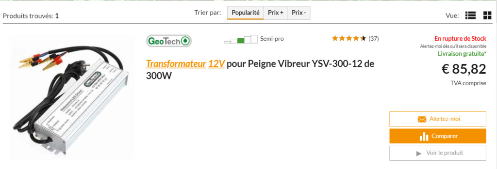

Bonjour et merci pour votre réponse.
J’ai plus d’informations sur l’installation solaire.
Je ne suis pas sur place mais elle semble être en série. Ci-joint les photos du tableau électrique avec le convertisseur. La pompe est alimentée en 380V c’est pour ça qu’il y a 3 fils bleu qui l’alimente.
J’ai trouvé un convertisseur 220V pour avoir du 12V.
Ma question est il possible de prendre 2 fils bleu pour broncher le convertisseur ?
Pensez vous que l’idée est compliquée au point de se tourner plutôt sur la solution d’investir pour une batterie de voiture et le recharger le soir pour le lendemain ?
Y a-t-il d’autres type de convertisseur ?
Les liens du convertisseur et du peigne vibreur ainsi que les photos de l’installation solaire.
https://www.agrieuro.fr/advanced_search_result.php?keywords=trnasformateur%2012v
https://www.agrieuro.fr/peigne-vibreur-electrique-batterie-castellari-olivance-ep-v2-150-220-p-18167.html
Merci

Si vous alimentez un moteur 380 V avec les fils bleus, cela veut dire que vous avez 380 V entre chaque fils bleu et au vue des photos, il n'y a pas de neutre, donc il vous faudrait un convertisseur 380V ce qui risque d'être difficile à trouver. Une solution serait d'acquérir un autotransformateur 380/220V 300 VA de puissance pour alimenter le convertisseur 220/12V (https://adajusa.com/fr/autotransformateurs-monophases-et-triphases/11357-autotransformateur-monophase-300va-230-400vac-ip-20-8445340113577.html)

En regardant la fiche technique du peigne on peut voir qu'ils préconisent une alimentation via une batterie 12V 60Ah, pour une autonomie de 10h d'utilisation on peut donc dire que le moteur consomme environ 5A ce qui revient à dire qu'il fait environ 60W. Pour une utilisation très occasionnelle, une batterie de voiture serait le plus simple, il faut juste penser à la remettre en charge juste après l'utilisation. Pour un usage plus "pro", la solution de Bernard convient parfaitement, sans oublier les protections adaptées afin de ne pas détériorer le convertisseur solaire en cas de défaillance de l'un des équipements dans la boucle d'alimentation du peigne.
